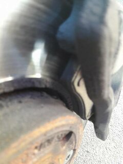

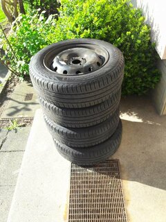

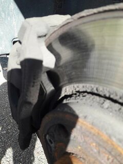

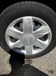

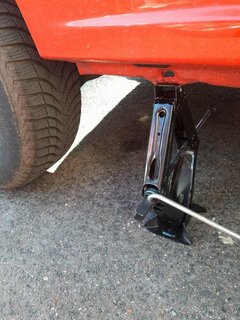

Heute ist ja Samstag und ich habe sogar mal frei.:D
Trocken,warm,waren ideale Bedingungen den MCV Sommer fertig zu machen,Räderwechsel.;)
Dabei gleich die Bremsen vorn und die Stabistangen kontrolliert,sieht alles gut aus.:)
Während der Fahrt zur Tankstelle (wegen Luftdruck) und der 50 km Testfahrt zum Schrauben nachziehen haben die Zierblenden 'ne Stunde schön gebadet und gingen danach gut sauber.:lol:
Auch unter'm Wagen schaut alles recht gut aus,nur den Unterfahrschutz vom Gastank den werde ich demnächst mal konservieren.

Stefan, wenn Du den Unterfahrschutz des Gastanks machst, dann mach doch gleich den Unterboden mit. Basic hat ja bei seinem (ein 2005er Modell) Unterrostungen. Dem könntest Du gleich im Vorfeld begegnen. Ach ja, wenn ich den Wagenheber angesetzt habe, dann gibt's danach immer einen kurzen Sprühstoß dünnflüssiges Hohlraumwachs an den Aufnahmepunkt. Damit auch ja nichts rostet;) Sieht übrigens gut aus, Dein MCV:yes:

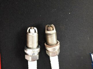

So,vorhin mal 'ne Kerze ausgebaut als Muster und dann mit dem Rad fix zu Autoteile Springer hin.:)
Bekommen habe ich nun Bosch FR7 LDC+.
Im Auslieferungszustand 0,9mm Elektrodenabstand.Habe den dann vor dem Einbau auf 0,8mm eingestellt wie im Autogasforum empfohlen.
Mal ein Vergleichsbild alt/neu:

Stefan, sind bei Dir im Zündkerzenschacht auch Ablagerungen? Zumindest war es bei meinem 1.4 er so und der Dichtring der alten Zündkerze sieht ja auch ziemlich verrostet aus. Das war bei mir auch so. Ich hab dann bei ausgebauten Kerzen mit einem flachen, scharfkantigen Schraubendreher den Sitz sauber geschabt und gleichzeitig den Staub mit einem Staubsauger abgesaugt, damit nichts in den Zylinder fällt. Nur so als Tipp:)
Zu den neuen Kerzen. Mich würde interessieren wie zufrieden Du mit den Bosch bist. Damit habe ich beim Dacia noch keine Erfahrung. Reagiert der Motor auf Bosch empfindlich oder ist alles wie immer?
Bin nach dem Wechsel heute noch ca. 90 km gefahren,bisher ohne Probleme.Wie hinüber die alten Kerzen waren merkt man erst jetzt,der Motor läuft viel leiser.:lol:
Man weiß halt nicht genau wie lange die drin waren,jetzt weiß ich das ich sie bei 90.000 km gewechselt habe und werde das Ganze nun beobachten.;)
Was mich noch interessieren würde. Wo kommen denn die FR7LDC+ her? Sind die "Germany", "India" oder "Brasil"? Ich hab hier noch fürs Mofa zwei neue W7AC. Einmal eben "Germany" und einmal "India". Man sieht ganz deutlich, dass die indischen nicht ganz so präzise gefertigt wurden, wie die aus dem Bosch-Werk in Bamberg. Vielleicht hat sich das ja zwischenzeitlich geändert.
