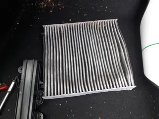

Gerade in den Fußraum der Beifahrerseite getaucht und den Innenraumluftfilter ausgebaut.
2 Torxschrauben und ich konnte den Deckel abnehmen und den Filter entnehmen.
Der war komplett zu. :whistle:
Erstmal vorübergehend alle Waben ausgesaugt und wieder eingebaut,der Luftdurchsatz ist schon wesentlich höher,schon auf Stufe 1 ein spürbarer Unterschied.
Der Akkzsauger war danach auch voll.
Natürlich bestelle ich jetzt einen Neuen,die Nr war noch gut lesbar.

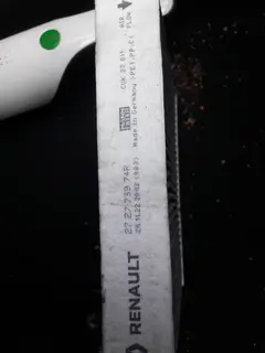

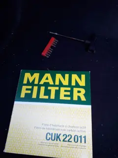

Der Original Renault Filter der vor einem Jahr bei der Inspektion reinkam ist laut Aufdruck von Mann und nach Internetrecherche auch ein Aktivkohlefilter.
So einen werde ich jetzt mal in Ruhe entweder bestellen oder mit der Teilenr mal um die Ecke im Teilehandel nachfragen.
Es gibt scheinbar von diversen Lieferanten Alternativen für dieses Originalteil.
Da der Unterschied Paper zu Aktivkohlefilter irgendwo bei 5 Euro zu liegen scheint kommt da auch ein Aktivkohlefilter wieder rein.
Ganz grob geschaut bewegt sich das im Aftermarket im Bereich 10-25 Euro.
Bei Renault stand der Filter mit ca 60 Euro auf der Rechnung.

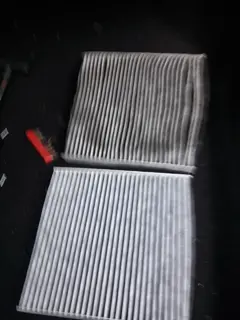

Am Samstag kam wie angekündigt das Paket vom großen A mit dem Innenraumluftfilter an.
Kam allerdings eben erst dazu den einzubauen.
Auf dem Bild erkennt man ganz gut das der nach einem Jahr jetzt recht gut gesättigt war.
Grobe Pollenablagerungen sieht man halt nicht weil ich den Alten vor Kurzem abgesaugt hatte als ich ihn zur Teilebestimmung kurz raus hatte. ;)
