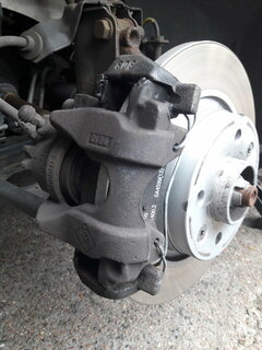

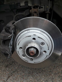

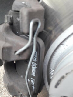

Dabei mal Bilder gemacht,sieht ordentlich aus was die Mechaniker da gemacht haben.
Die Bremssättel sind so sauber,beinahe wie neu.

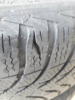

Gut das ich dabei war,ich muss in den letzten Wochen über irgendwas drübergefahren sein.
In einem der WR ist ein tiefer Einschnitt,so tief das man die teilweise beschädigten Nylonfäden sehen kann.:huh:
Innenkante,im montierten Zustand war das so nicht zu Sehen.

Sieht mir aus wie ein Goodyear, jedenfalls habe ich das Profil schon gesehen.
Das Foto ist etwas zu verwackelt um eindeutig zu sehen, ob der Reifen bis zur Karkasse beschädigt ist.
Wenn ja, schauen ob bereits Korrosion an den Drähten zu sehen ist.
Ist dies der Fall, am besten entsorgen, sonst kann man die Beschädigung mit einer zähen Gummimasse auffüllen (lassen), um Korrosion der Drähte zu verhindern

Ein bekanntes WR Profil ist das,ein Michelin Alpin A4. ;)
Ist jetzt aber nicht ärgerlich,die sind 7 Winter insgesamt ca 80000km gelaufen und haben auch nur noch 2,5-3 mm Restprofil.
Die Felgen sollten also zum Herbst eh neu bezogen werden.
