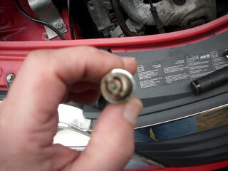

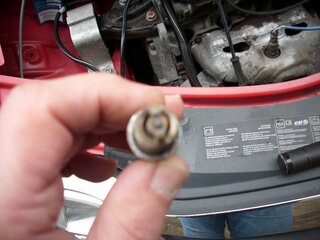

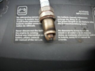

So,da er Heute wieder kurz rumgezickt hat an der Ampel,es trocken war und Plustemperaturen war ich eben am Auto.
Habe mal die Kerzen raus gehabt und kontrolliert,soweit sauber,keine Ölspuren oder Ähnliches.:)
Aber der Elektrodenabstand kam mir etwas groß vor,habe ihn vorsichtig etwas verringert.
Was mich aber gewundert hat: Nach den Iridium Kerzen für Gas sieht das doch nicht aus?:think:

Stefan, die Kerzen sind alle unscharf abgebildet, da hat der Autofocus vom Handy wohl ganz schön daneben gegriffen;)
Nix Handy war schon 'ne Digitalkamera.;)
Hatte alles mögliche versucht,entweder so klein das nichts zu erkennen war oder eben leicht unscharf,das Metal bzw. der weiße Körper der Kerze spiegeln einfach zu doll.:blink:

KFZ-Teile 24 z.B. unterscheidet zwischen dem reinen Benziner und dem LPG.Der LPG soll Iridium von Bosch bekommen,nach deren Liste,oder NGK.
Beide haben laut Abbildungen eine recht dünne Mittelelektrode.Die Kerzen die bei meinem Motor derzeit drin sind sehen allerdings anders aus,so wie Kerzen auf den Abbildungen für den normalen Benzin Motor.
Anhand der auf der Kerze stehenden Bezeichnung sollte sich aber der empfohlene Verwendungsbereich gockeln lassen.

Es soll so welche geben, aber laut Armin von Autogas Nagel ist das unnötig und nur Geldmacherei. Die Kerzen die für das Auto bei Benzin vorgegeben sind, müssen auch mit LPG funktionieren, sonst stimmt irgendwas nicht.
Dankenswerterweise hat ja Texas den Link zum Thema schon gepostet:yes:
Stefan, im Link von Texas steht ja auch seine Meinung, dass man spezielle Kerzen nicht braucht. Sven hat ja auch dazu die Aussage von Youtube-Autogas-Nagel gepostet.
Diese "speziellen Kerzen" haben ja meist dünnere Mittelelektroden und haben dadurch bedingt einen geringeren Zündspannungsbedarf. Das LPG-Luftgemisch als Kraftstoff beötigt aber auf der anderen Seite einen höheren Zündspannungsbedarf, denn es entzündet sich nicht so leicht wie Benzin-Luftgemisch. Bei einem höheren Zündspannungsbedarf hat man auch einen höheren Abbrand (Funkenerosion) der Elektroden. Durch diese "Spezialkerzen" wird das dann ausgeglichen. Da sie aber meist um ein vielfaches mehr kosten als Standardkerzen lohnt sich das oft nicht. Außerdem schaden neue Kerzen ja auch nicht;)

Sind "Renault 7700-500-168" das steht direkt auf den Zündkerzen gedruckt. ;)
Federal Mogul, die ja keine speziellen Kerzen für den 1.6er LPG Motor anbieten, empfiehlt ein Wechselintervall von 20.000 km.
Übrigens, Deine Kerzen, die
..."Renault 7700-500-168"...
kommen, wie Eyquem oder Champion aus dem französischen Werk von Federal-Mogul aus Chazelles-sur-Lyon. Baugleich sind die Doppelelektrodenkerzen Champion OE216 (RC7BMC) und Eyquem RFC 58 LZ2E. Elektrodenabstand soll 0,8mm betragen.
