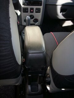

Heute dazu gekommen die MAL zu montieren die ich von einem User hier günstig erwerben konnte und nun seit dem BBT im Kofferraum spazieren gefahren hatte.:D
