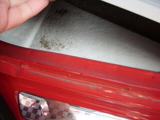

Was gestört hat war irgendein Geruch.:think:
Kumpel ist KFZ-Meister,der hatte sich das am Freitag angesehen und meinte es käme aus der Lüftung,eventuell der Wärmetauscher durch Feuchtigkeit vermodert,und er empfahl mir so ein Reinigungs- und Desinfektionsmittel dafür.
Habe ich dann Gestern besorgt und durchlaufen lassen,der Geruch ist weg.:rolleyes:

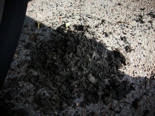

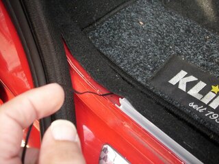

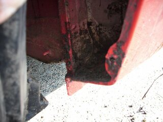

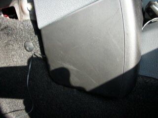

Heute Morgen bin ich dann dabei gegangen und habe das Außenthermometer das ich damals aus der Limo wieder ausgebaut hatte eingebaut.:)
Dabei habe ich dann gleich die Ursache für den Wassereinbruch in die Lüftungsschächte gefunden:
Die Abläufe für den Wasserkasten waren auf beiden Seiten zu.:D
Habe ich gesehen als ich auf der Fahrerseite den Innenkotflügel gelöst habe um das Kabel des Temperaturfühlers zu verlegen.-_-
Habe dann natürlich beide Seiten gesäubert,kam jeweils eine Schaufel Dreck raus.:lol:

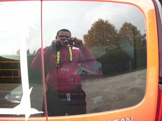

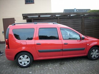

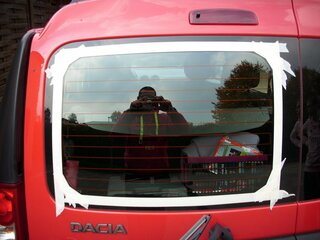

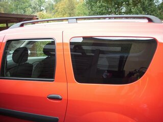

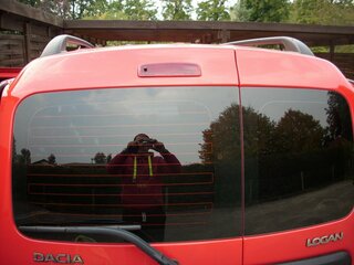

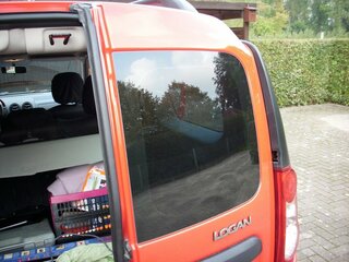

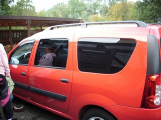

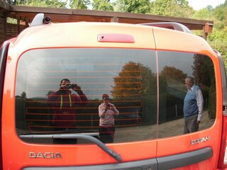

Heute war das Wetter ideal,19 Grad,trocken und kein Wind.:)
Alles eingepackt,ab auf's Land raus zu meinen Eltern auf den Hof,genug Platz um in Ruhe die Scheiben zu folieren.:D
Was man braucht:
Eimer Wasser und Mikrofasertücher zum gründlichen Scheiben reinigen.
Sprühflasche mit Spüli-Lösung
Schere,Cuttermesser
Kreppband
Fön
Ab an's Werk,Scheibe sauber machen,innen und außen dann außen die Markierungen zum Zuschneiden mit Krepp,2-lagig,abkleben.Folie auflegen,grob mit der Schere zuschneiden,dann mit dem Messer fein zuschneiden und an die Scheibe anfönen.
Schutzfolie abziehen,Scheibe innen einsprühen,Folie auflegen,anreiben und ganz fein die Ränder zuschneiden,nächste Scheibe,
Nach 3,5 Stunden waren Wir dann fertig.:)

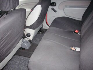

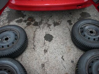

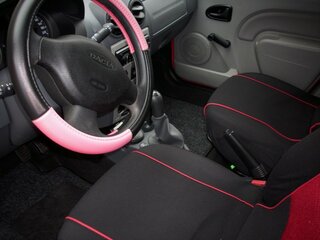

So,hatte Dienstag für 'ne Bekannte Möbel und was vom Baumarkt gefahren,danach sah der Wagen innen mal gut aus.:D
Heute erstmal sauber gemacht,danach Wagen waschen gewesen und die WR montiert.;)
Nun kann es morgen los gehen zum BBT.:)

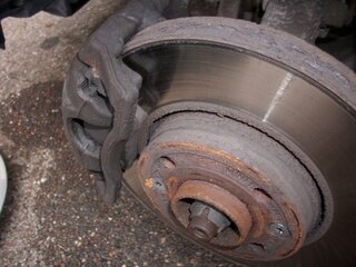

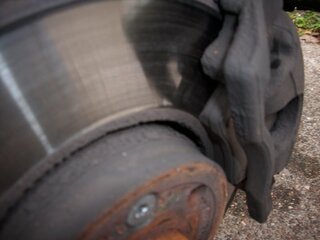

Bei der Arbeit mal freien Blick auf die Bremsen vorn gehabt,schön gleichmäßig und die Belägen scheinen mir auch recht neu zu sein.
