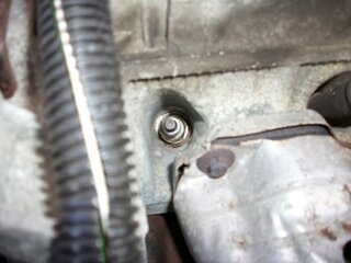

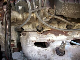

Genau das habe ich ja nun gemacht,vorher den weißlichen Belag entfernt.
Stutzig geworden bin ich halt weil Bobby-Bär (der das gleiche Modell und BJ fährt) diese Probleme nicht hat bisher.
Daher frage ich mich halt ob das mit dem Salzgehalt in der Luft zu tun haben könnte,Luftlinie von hier zur offenen See ca 1,5 km.;)

Ich halte das für eine gute Möglichkeit. Wenn dieser Belag isolierend wirken sollte,dann merkt man das zuerst im LPG Betrieb.
Das war auch meine Vermutung,behalte diese Stelle jetzt mal im Auge.;)

Wohl eher ist anzunehmen, dass die letzten Tage, als es so sehre kalt war, auch viel Salz bzw. Lauge auf die Strasse kam.
So 100%ig ist der Motorraum ja nun auch nicht abgedichtet.
Daher wäre es denkbar, dass ein gewisser Feuchtigkeitsnebel in den Motorraum hinein gekommen/"gesaugt" wurde.
Und durch die Wärme des Motors dieser zu Teilen verdunstete und als übrig bleibende Hinterlassenschaft sich ein dünner "Salzfilm" dann an den heissen Kerzen und Kerzensteckern niedergeschlagen hat.

Dieser Belag rieselt,ungefähr wie Kalk,besonders hart ist er nicht.
Aber er scheint sich unheimlich schnell zu bilden,war vorhin unten am Auto,nach 5 Tagen war da schon wieder was,sollte nicht normal sein...:huh:

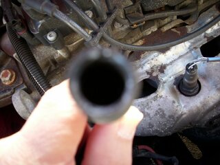

Also auf dem dritten Bild erkenne ich, für meine Begriffe, eineindeutig Salzkristalle auf dem Blechle rund um die Lambdasonde (?).
Die üblichen "Salzblüten" wie ich sie auch an meinem LKW und Anhänger feststellen musste.
Ich kann diese leider nicht mehr vergleichend fotodokumentieren, da ich heute in der Waschanlage auf dem Autohof eine äusserst gründliche Komplettwäsche habe machen lassen.

Für mich sieht das auch nach Salz aus. Die bringen ja das Streuzalz mittlerweile halb flüssig auf die Straße. Das kriecht überall rein. Das halte ich fast für wahrscheinlicher als die Nähe zum Meer.

Der Zündspannungsbedarf bei LPG ist höher als bei Benzin. Somit kann es bei nicht so gutem elektrischen Kontakt schon zu Schwierigkeiten kommen.
Diese Steckerfett von Beru benutze ich auch. Es ist aber seitens Beru nicht für den SAE-Anschluss der Zündkerze vorgesehen, sondern nur damit der Gummistecker nicht am Isolator der Kerze festklebt. Es hilft auch gegen Spannungsüberschläge am Zündkerzenhals. Bei meinem Ruckellogan habe ich einfach einen leichten Stoß Kontaktspray in die Zündkerzenstecker gesprüht, damit es zu keiner Korrosion kommt.

Kontaktspray habe ich auch in die Stecker gegeben,nach grobem Reinigen der Kontaktflächen (auch an den Kerzen) mit ganz feinem Schmirgelpapier.
Seitdem war der Motorlauf unauffällig und das Blinken der MKL ist nicht mehr aufgetreten.
Die Spule sitzt ja deutlich höher oben auf dem Motor,dort sind alle Kontakte schön sauber.:)
Streusalz kann gut sein,fahre ja zur Arbeit 50 km BAB und die ist teilweise so gestreut,kann könnte denken man fährt über einen Salzsee.:lol:
