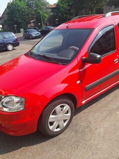

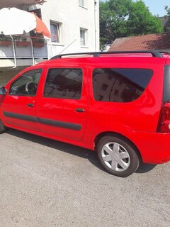

Gestern hat es hier nach 3 Wochen mal geregnet.;)
Damit wurden die ganzen Pollen von den Bäumen und aus der Luft mal weggespült und es hatte Sinn heute Morgen mal den Wagen zu waschen.:D
92.000 km hat er nun runter.:rolleyes:
