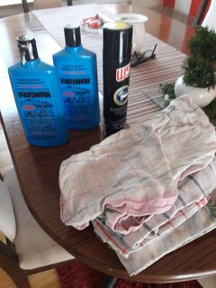

Wagen sauber machen und polieren bevor der Herbst kommt.;)

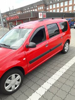

Mensch Stevan, Du betreibst ja nen ganz schönen Aufwand mit deiner "alten Möhre" :lol:
Genau darum geht es.
Das wenn die Schlechtwetter Phase anfängt Wachs drauf ist und Umwelteinflüsse nicht gleich direkt den Lack angreifen und sich dadurch dann Rost bildet.;)
Ich hab Deinen ja schon in freier Wildbahn gesehn......
Sieht noch Top aus für sein Alter.....:yes:
