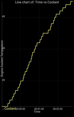

Heute Mal Zeit und Kühlwassertemperatur notiert:
Zeit['s] KW-Temp[°C]
0 11
66 23
100 29
178 44
201 49
227 56 Umschaltung erfolgt.
Streckenprofil:
Innerorts, eine Ampel mit Stopp, weiter Innerorts und dann 70er Zone. Gefahren KM 2.
Lüftung war auf aus, Heizung auf kalt, sitzheizung aus und Licht aus.
Wenn ich mal Glück habe und die ampel grün ist schaltet er etwa man gleichen Punkt um. D.h. dominiert wohl aktuell eher die Temperatur als die Zeit bei einstelligen Temperaturen draußen.

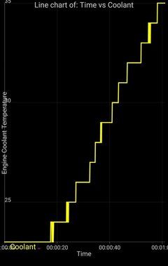

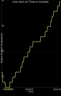

Die Aufzeichnung wurde beim Umschalten auf Gas gestoppt. Der Abfall im Screenshot 3 kommt daher das ich den Motor gestoppt habe um nochmal Luftdruck zu prüfen(RDKS ging an weil Kalt und der Druck d.h. geringer) gehen bevor er auf Gas umgeschaltet hatte. Das ist also der letzte Sensorwert vor dem abschalten.

So, jetzt nochmal.
Starttemperatur außen 6 Grad, Kühlmittel 10 Grad.
Gleiche Strecke wie gestern. Aber durch den Feiertag heute in Sachsen waren die Ampeln aus. Dadurch 3,5 km Strecke gefahren bis es 60 Grad waren. Lufteinlasstemperatur wurde mit 8 Grad angezeigt.
Das Ding hat 10 Grad angezeigt, ich gehe ja beinahe davon aus, dass es nicht weniger anzeigt. Er stand 12h draußen und hat auf meinen Feierabend gewartet...
Na, mal gucken was die Temperaturen machen, wenn es jetzt dann mal wirklich sinken. Hab das OBD Gerät noch nicht wirklich lang, Naja alles hat auch seine Toleranzen....
