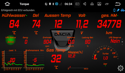

Umschalten auf Gas dauert länger?
Hier mal ein paar Bilder:
Direkt nach dem Umschalten auf Gas, die Gas-Temperatur hatte sich bis dahin seit dem Start nicht groß verändert.
Nach der Meldung das der Motor Betriebstemperatur erreicht hat:
Und beim erreichen des Zieles:
Alles aktuell noch ohne den Gasdrucksensor abzudecken. Also normal Zustand.
Ich habe noch mal getest, habe den Grill jetzt komplett zu(Tammers Grill blocker), vorher war die Beifaherseite oben noch offen.
Keine veränderung. Die Umschaltung erfolgt weiterhin an etwa der gleichen stelle bei wieder ~55°C.
Der Gasrucksensor ist bei mit j auf der BF Seite und wäre damit im Fahrwind gewesen.
KW beim Start 11°C Umgebung 10°C. Die differenz liegt einfach an der Ungenauigkeit. Das Auto war über Nacht gestanden.
Wo bei Torque findet man den Sensor für die Gastemperatur?
So jetzt noch die Werte mit eingepackten Sensor.
Direkt nach dem starten des Motors in der Früh.
Nach dem Umschalten auf Gas:
Und beim Ende der Fahrt:
Ich sehe da keine grossen Unterschiede, scheint dem Sensor recht egal zu sein.
