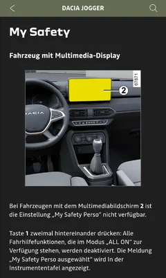

Aus der BDA: "Sonderfall: Bei Fahrzeugen mit Multimediabildschirm 2 ist die Einstellung "My Safety Custom" nicht verfügbar."
Du kannst keinen Garantiefall aus etwas machen, was genau so in der Bedienungsanleitung dokumentiert ist.
Wie blind ich Mal wieder war! Da steht nicht nur, dass es nicht verfügbar für Einstellungen ist, sondern auch, dass man mit der Taste nur zwischen "ALL ON" und gewissermaßen "ALL OFF" umschaltet.

Ja wurde mir beim Kundenservice auch so gesagt...
Das ist eine extrem fragwürdige Entscheidung seitens Dacia.
Da bestellst die Top Ausstattung und bekommst Funktionen kastriert, weil irgendeiner entschieden hat, dass nicht ins Media Display zu integrieren ne super Idee ist... Kann man sich nur an den Kopf langen.
