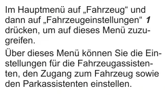

Bei unserem Jogger (seit 10.7., gebaut 9.2024) habe ich auch erst wild im MediaNav rumgesucht, um die MyPeryo-Einstellungen zu finden. Die gibt es aber dort gar nicht!
Um MyPerso Eintellungen vorzunehmen, muss man einfach im MyPerso-Modus sein (also nach Motor/Zündungsstart 2 x die Taste drücken), dann in die Fahrzeug-Einstellungen gehen und kann dann die gewünschten Einstellungen vornehmen. Die sind dann auch dauerhaft.
Wenn ich dagegen die Einstellungen im Default-Modus (direkt nach Motorstart) vornehme, kann ich im MediaNav zwar auch die Schalter umschalten, die springen nach 1 Sekunde aber wieder auf ON.

Ich habe nochmal probiert, eine Einstellung des Spurhalteassistenten zu verändern - ging tatsächlich nicht wie von mir beschrieben!
Die erste und einzige Änderung bei MySafety Perso, die ich erfolgreich umgestellt habe (darum auch meine falsche Annahme, dass es so geht), war die zuvor ausgestellte Piep-Meldung eines geänderten Geschwindigkeitslimits, die ich auf ON gestellt habe. Die hat er behalten, nicht aber die jetzt probierte Reaktivierung des Spurhalters. Wirklich komisch!
MfG, Janaco
P.S.: Bei den im Netz verfügbaren Videos des neuen, Eckigen MediaNav (Bigster) ist exlizit auf dem Screen eine "MySafety all ON" und eine "MySafety Perso" Seite zu sehen, wo man individuell Einstellungen machen kann. Beim aktuellen Jogger aber gibts die Einstellungen in der Software wohl tatsächlich nicht - oder nicht so offensichtlich.

Damit man was einstellen kann soll es im Media Display ein eigenes Menü dafür geben. Gibt es aber nicht.
Für Fahrzeuge die die Smartphone Vorrichtung haben soll es dazu ein Menü im Kombiinstrument geben. Weiß ich nicht, da ich eine andere Ausstattung habe.
