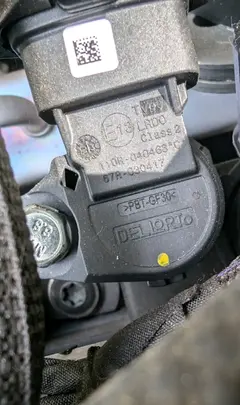

Nein, aber die Symptomatik ist die gleiche wie beim letzten Mal. Er schaltet auf Gas um, es ruckelt die Warnleuchte der Einspritzung blinkt und es gibt die Anzeige Einspritzung prüfen. Schaltet man auf Benzin um, dann ist alles gut. Termin in der Werkstatt steht noch aus.
Ist dir denn der neue Sensor auch defekt gegangen, hört sich mehr nach Einspritzung an?
Aktuelle Modelle schalten bei um 15° um. Ich habe es aber auch schon gehabt, dass etwas früher umgeschaltet wurde.
Also meiner schaltet nur im Sommer so um. Im Winter sind es 40-43 Grad Kühlwasser. Je nach Ampelglück 1 bis 2 km.
Hat eine Messung oldschool per Manometer stattgefunden ?
Es ist den Kollegen vermutlich einfach Egal. Die müssen nichts reparieren. In Gegenteil wenn da dran herum gemacht wird werden sie wenn's dumm läuft noch angeschissen. Die Zeit will keiner bezahlen und Garantie will darauf auch keiner geben. Einfach ist es alles auszutauschen...Ende.
Ja, der neue Sensor war auch kaputt. Dazu wurde auch die komplette Rail getauscht. Was den Defekt ausgelöst hat konnte der Werkstattmann nicht sagen. Nun scheint es zu funktionieren, erstmal...
Wenn das Gas zu Kalt ist und im Rail/Injektoren wieder Vereist verursacht das Schäden, sollte eigentlich jede Werkstatt wissen.
