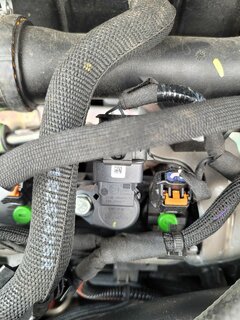

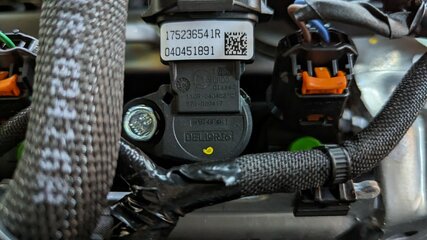

2023er Jogger Extreme+ TCe 100 ECO-G: Unbeheizt, mit diesem Sensor (habe ich überhaupt das richtige Teil fotografiert?):
Auffällig ist, dass das Fahrzeug sehr schnell in den LPG-Betrieb springt, schon nach ein paar hundert Metern, bei einem Kaltstart und derzeit ca. 13° C Außentemperatur.
Du hast das richtige Teil fotografiert und den neuesten Sensor, wie ich auch… Das Verhalten ist normal… ;)
