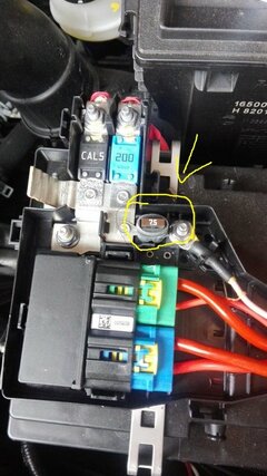

Anbei noch ein Bild vom Pluspol der Batterie, kann mir jemand sagen, wofür die 7,5 A Sicherung ist ?
Ist das Dauerplus für das Steuergerät ?
korrekt , diese Sicherung war hier im Forum schon mal für das Liegenbleiben verantwortlich ( beim TCE ) von @Malouk

Hallo Snoopy, und was sichert diese ab ?
