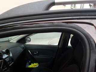

die hinteren Türen und eventuell Kofferraum so abdichten wie bei den Vordertüren. Nicht gerade optisch der Hammer ( Dämmschaum schräg schneiden ist ätzend ) , aber von der gefühlten Lautstärke im Auto her war es die beste Massnahme ever. Auch Wasser läuft richtig ab und auch bei Minusgrade/ Feuchtigkeit ist da nichts angepickt bisher, also weitermachen.
Jetzt nach einiger Zeit hat sich das eh nochmal ein wenig optisch verbessert, es liegt nun richtig ,,drinnen" in den Kanten der Tür. Ich werde Morgen früh mal ein aktuelles Foto von der gleichen Stelle reinsetzen wenn ich daran denke nach der Nachtschicht.
Nein, ganz normaler Dämmschaum in 12 mm Stärke. Habe ich in Streifen geschnitten ca, 2,5 cm breit und dann schräg halbiert das ganze. Wie gesagt, optisch nicht einwandfrei aber das Ergebnis ist toll geworden. Die störenden Windgeräusche an den Türen sind jetzt bedeutend weniger.

ch will hier nicht rumspammen, aber ich frag mich gerade, ob sowas hier gehen würde. Vermutlich lässt sich das besser verarbeiten...die Frage ist, ob es passt....die Farbe stimmt ja schon mal!
Wenn man schaut, an welcher Stelle ich das reingeklebt habe, wird ersichtlich, dass es ein Dreiecksprofil sein müsste.
Das habe ich in der Art wie ich es geschnitten habe noch nicht im Handel gesehen.
Wenn ich die Fondtüren mache, werde ich das dann mal alles bebildern.
