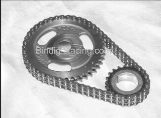

Das ist mal eine Steuerkette und dagegen Renault-Dacia

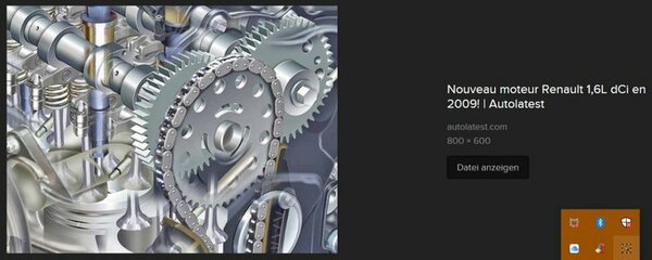

rechts ist die steuerkette vom 1.6 dci.
von problemen habe ich da bisher nichts gehört.
Aber die Linke Kette,- ist doch auch für Dich "vertrauenswürdiger" - oder ?
Eben - alte - wirklich lebenslange Technik !
Das rechts habe ich am Fahrrad,- oder Moped.
Gruss Nobby

Duplex- oder TriplexKetten bauen "etwas" breiter" und sind logischerweise auch schwerer.....
Im Primärtrieb beim Motorrad halten die meist so lang wie der Motor. Die Steuerketten im LKW haben sich nach
1,5 Millionen Kilometern höchstens "leicht gesetzt".
Bei den PKW´s darf alles nix mehr wiegen, muss umweltgerecht in Leichtbauweise und CO² konform sein,...und
darf (den Hersteller) auch nix mehr kosten.
Nach max. 3-4 Jahren sollen wir uns auch alle brav ein neues Vehikel kaufen...
Nö. Mach ich nicht mit! :snooty:

Die Linke ist eine Rollengliederkette als Duplexkette. Die wurde u.a. von BMW (2,5tds) und Mercedes verbaut. Die Lebensdauer lag bei 300000 - 500000 km.
Die beim H5F verbaute Zahnkette ist schwerer als eine Rollenkette, hat aber weniger Reibung, wegen des glatteren Rückens und spart deshalb Sprit. Zahnketten halten normalerweise :boohoo: ein Motorleben lang.
duplex rollenkette, hatte ich frühr in mehreren opel verbaut.
kettentausch einfach machbar, wenn man sich bei alfa romeo das passende kettenschloß besorgt hat.
oder wenn man mal die nockenwelle tauschen wollte/musste.
