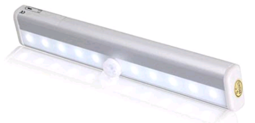

Ich habe mir diese Lampen von "Action" gekauft.
Stück 2,99€
Mit Batterie, Bewegungsmelder und Magnet.
Habe mir davon 2 Stück im Kofferraum an die Seiten angebracht und habe sehr helles Licht wenn ich den Kofferraum auf mache.

Mich hat es auch genervt, dass die Lampe ausgeht wann sie möchte.
Ich habe da einen kleinen Schalter daneben gebaut.
Wenn ich mehr Licht brauche, dann LED-Lampe mit Batterie (hält ewig).
