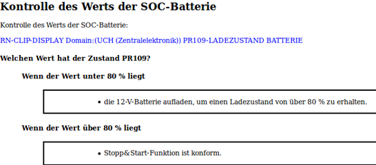

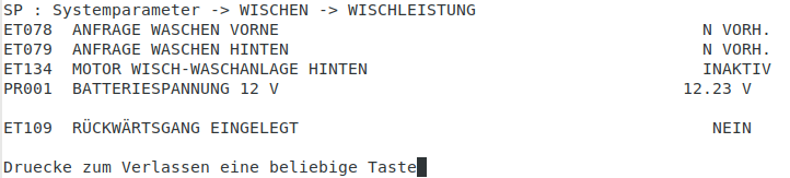

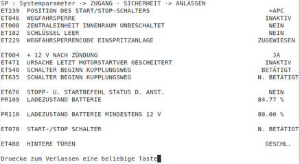

Der Ladezustand muss über 80% liegen, damit die Stopp & Start Funktion aktiv wird. Wird das erfüllt und das System funktioniert trotzdem nicht, liegt es an einem anderen Parameter.
Das kann man selbst mit einem ELM327 Interface und der entsprechenden Software überprüfen.
Hier in diesem Beispiel sind es mit 12,2V über 84%:

schön, aber anfangen kann ich damit gar nix! Meine Batterie hat einen Ladezustand von 12,43 % aber S&S geht nicht und das Autohaus geht auf meine Reklamation gar nicht ein! Die haben einen neuen Werbeslogan für Dacia erfunden; "Ist halt so!"
Bei deiner angegebenen Prozentzahl in Bezug auf die Ladung deiner Batterie sollte man die Batterie gegen eine für S&S ausgelegte Batterie tauschen. Normale Starterbatterien sind dafür nicht geeignet.
