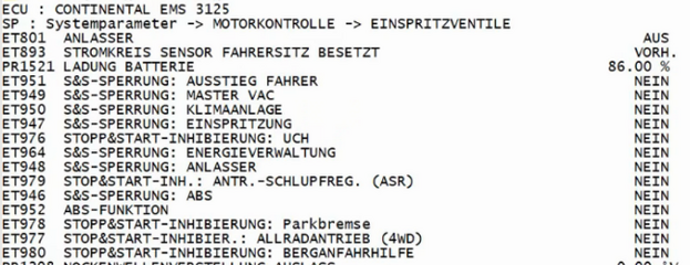

Nachdem das Start & Stopsystem am ersten Tag nach der Abholung nicht funktioniert hat und danach wieder funktionierte so hat es gestern wieder seinen Dienst quittiert.
Das Fahrzeug steht und ist ausgekuppelt, die S&S Anzeige geht an (siehe Bild) und der Motor schaltet sich nicht ab. Die Bedienungsanleitung sagt nur aus das der Standby-Modus des Motors nicht verfügbar ist. Die frage ist warum? Alles was die Bedienungsanleitung hergibt trifft nicht zu.
Habe schon versucht ob es sich ändert wenn die Klimaanlage an ist, hat aber keinen Einfluss.
Abschalten des Beifahrerairbag auch nicht. Bin jetzt irgendwie ratlos.
Lösung
Nach Austausch der Batterie funktioniert die S&S seitdem einwandfrei. Nachdem er nun vier mal deswegen in der Werkstatt war hoffe ich das das Problem endgültig behoben ist.

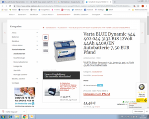

Wenn die Batterien 3 Jahre halten (und das ist jetzt noch sehr wenig denn die halten länger) dann kann holt man sich eben wieder eine neue für´n "Fuffi" ...
Wo bekommt man "EFB-" oder "AGM-Batterien" für'n "Fuffi"?
