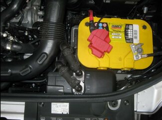

eingebaut isse vor der Batterie:
http://www.mr2peter.de/sandero/9.JPG
