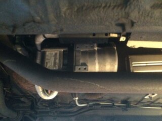

Beim Bestellen Herbst 2003 gab es die Option den Zuheizer zur Standheizung aufgerüstet zu bestellen. Also was eben Seat Original einbaut.
Einbauort war am Unterboden under dem linken hinteren Sitz.
Keine Ahnung.
