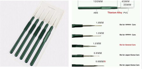

Ich habe mich mal in wahnsinnige Unkosten gestürzt und beim Ali eine Molex Kupplung mit buchsen und Werkzeuge dafür bestellt.
Inzwischen wissen wir, ich habe V1.3 auf dem roten ODB2 Adapter. Wie und woher ich einen Frimware Update bekomme, weiss ich noch nicht, also gleich noch einen ELM327 mitbestellt :)
Leo

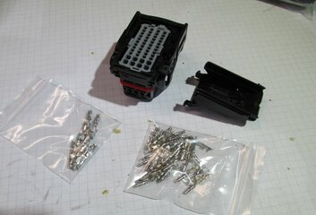

Der Stecker mit dem nötigen Kleinmaterial. Wobei ich ja nur den Kleinkram brauche.

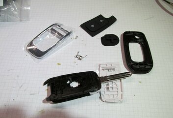

Eine Hülle für den Schlüssel zum Probieren.

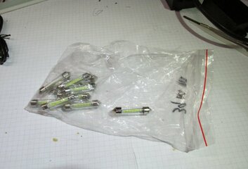

Ein paar LEDs für die Innenbeleuchtung des Springinsfeld.
Ich werde nun mal alles vorbereiten, um nach dem Update gleich "sauber aufgebaut" testen zu können.
Leo
