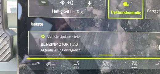

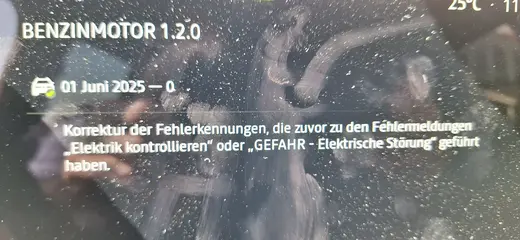

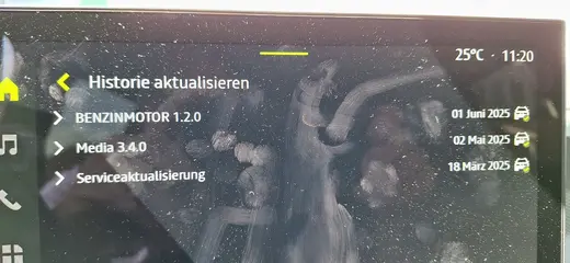

@Hybrid_Mind weißt du was das Update für Änderungen mit sich bringt?
Meiner findet das noch nicht (Extreme Hybrid 140)

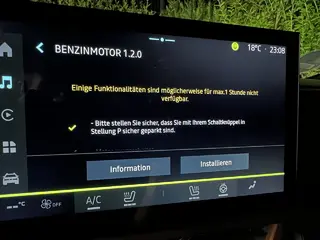

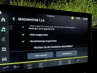

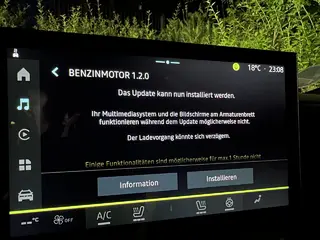

So. Gestern Abend angestoßen. Heute morgen war alles drauf. Was geändert wurde seht ihr an den Fotos.

Könnte ja sein das dieses Update dann für alle Duster ist, nicht nur speziell für den Hybrid.
Das Thema elektrische Störung , Gefahr ist doch auch vereinzelt bei den Mild Hybrid aufgetreten, oder täusche ich mich da?
