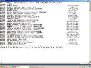

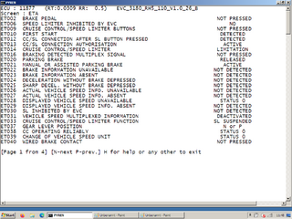

CC/SL Connection Authorisation enabled
die Funktionen werden auch angezeigt:
inactive
Limiter
Tempomat

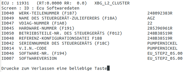

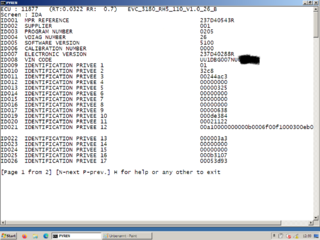

Softwarestand(falls es hilft?)
was habe ich falsch gemacht?

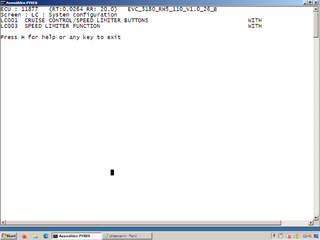

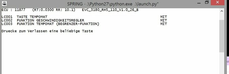

gibt es bei Dir einen Status bei LC002?
ich hab bisher noch nichts umgebaut. Bei der ZOE ist die Mindestgeschwindigkeit lt.Bedienungsanleitung übrigens 30 km/h.
kannst evtl nur mal gucken ob es bei Dir einen Status, wird wenn wohl 'without' sein, für LC002 gibt. Bei mir gibt es leider nur LC001 und LC003, kein LC002.
Ich schau mal, welchen SW-Stand ich habe.
Vielleicht gehe ich auch einen anderen Weg, und sehe das LC002 deshalb?
Muss ja eh mal die Anleitung schreiben :)
Ich beschreibe dann auch, wie ich da drauf komme.

also bei mir geht es nicht(bzw ich mache iwo nen Fehler).

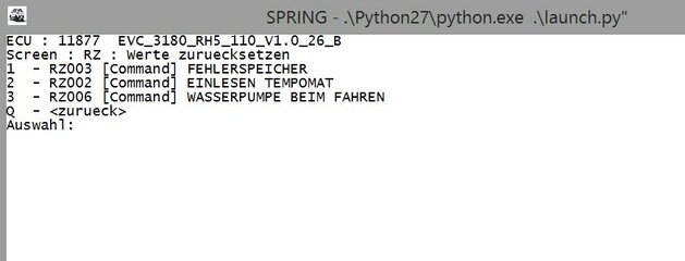

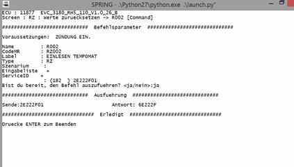

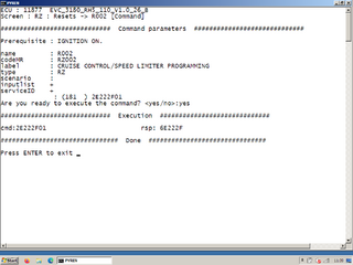

Wenn ich RZ002 aktiviere macht er es aber nur bis zum nächsten deep-sleep(Auto aus & zu, 15min warten), danach ist es wieder deaktiviert. Den Tempomat kann ich nicht in Betrieb nehmen.

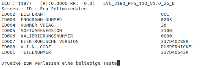

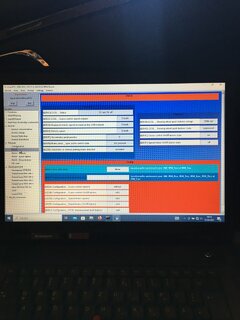

DDT zeigt auch bei $203A immer without an, ist das evtl LC002 bei pyren?
LC002 & RZ006 wie bei Pumpernickel gibt es bei mir nicht.
anders Notebook, Pyren neu eingerichtet:
Python 2.7.17
Pyren vom 7.8.22
Clip_DB_v207_FR_Full_04-2021
leider ist das Ergebins immer:
kein LC002, kein RZ006, RZ002 immer nur temporär aktiv

Den LC002 Status kann man auch über ddt4all auslesen. Ich fand es nur einfacher und verständlicher, wenn alles in Deutsch angezeigt wird, deshalb die nachträgliche Ergänzung.

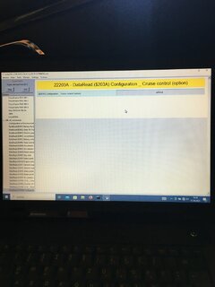

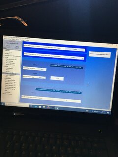

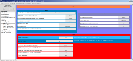

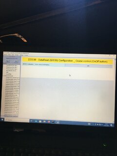

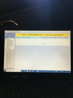

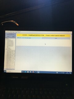

Moin aus dem Norden (von der Ostsee). Bin jetzt seit einigen Tagen mit unserem E-Daci beschäftigt - MediaNav (Lautsprecher hinten aktiviert + aktiver Sub), deakt. des Gurtwarners … Beim Tempomat “hänge“ ich an der selben Stelle wie oben beschrieben? Komme in alle Steuergeräte (mit Pyren, ddt) der Tempomatschalter wird im System erkannt - es lässt sich auf keinem Weg SL/CC aktivieren. Das Problem haben wohl einige , selbst der freundliche… von Renault(Dacia) konnte den Tempomat nicht aktivieren?!
folgend ein paar Screens - wäre super wenn jemand eine Idee hat…
