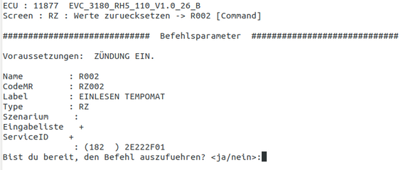

hab ich das richtig verstanden muss also außer Schalterwechsel und Zusatzleitung doch noch per Pyren oder DDT4all noch was gesetzt werden oder ist nur ein mehrfaches Ein/Ausschalten beider Funktionen erforderlich?
Ja, wahrscheinlich...

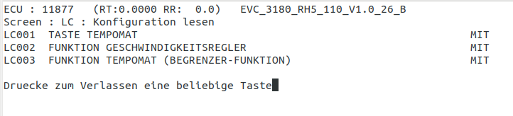

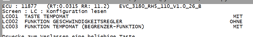

Ich habe mit der ODBII Verbindung mehrfach den Tempomat mittels pyren aktivieren müssen.
Irgendwann blieb er dann aktiv.
Der LC002 muss auf MIT stehen, dann tut es...
Ob das zufällig wegen eingeschaltener Geschwindigkeitsregelung passierte, oder oder oder, muss ich mal gelegentlich in Ruhe nachforschen.
Ich habe so viele Varianten durchprobiert, und (leider) nicht Buch geführt.
Zur Zeit funzt es jedenfalls noch immer :)
Leo

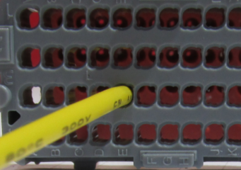

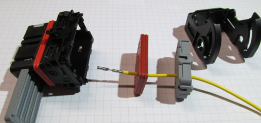

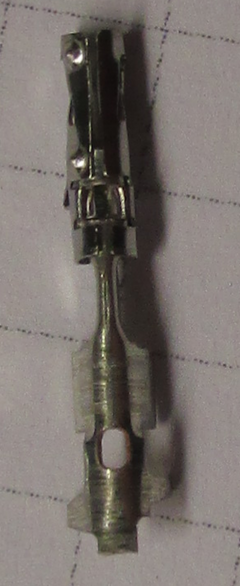

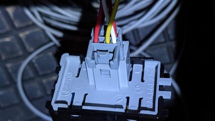

Eine kleine mechanische Anleitung:
Maximaler Kabelquerschnitt mit Isolation 2mm. Sonst gehts nicht durch die "Löcher".
Es muss sauber gecrimpt sein, sonst gehts nicht durch die "Löcher".
Der Stecker geht nur durch, wenn die Schmalstelle parallel zum Stecker läuft. -Siehe spezielle Lochform im grauen Deckteil.
Im Schwarzen Teil hat es eine graue Führung, die die Stecker fixiert. -Siehe links auf dem einen Bild.
Die muss rausgezogen werden, damit der Stecker in seine Position kommt.
Ich habe zwar noch einige Stecker über, es dürfte mit Postkosten zu euch aber fast so teuer werden, wie der Einkauf bei Ali! Und da sind es dann ein paar dutzend Stecker zum Spielen :)

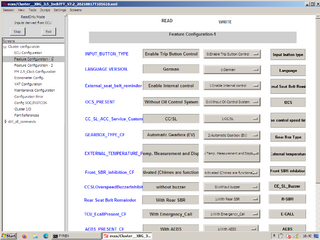

Wenn ich die Display-Einstellung anpasse, damit die Tempomatanzeige kommt, mache ich noch passende Screenshots bezüglich dem Programmieren.
Leo

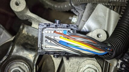

wie heißen die Pins (female) für das Motorsteuergerät?
wo bekommt man die am einfachsten ohne 100 oder 1000 St kaufen zu müssen?
(ich weiß irgendwo steht das in der Vorgeschichte wahrscheinlich schon vor Jahren als dies bei einem älteren Verbrennermodell grad Thema war...) am Schalter sinds ja dieselben wie beim MediaNav Lenkradbedienungsstecker

Ich habe keine Ahnung, wie die Stecker für den Molex heissen.
Damit ich sicher das Korrekte habe, habe ich den ganzen Stecker als Set gekauft...
Leo

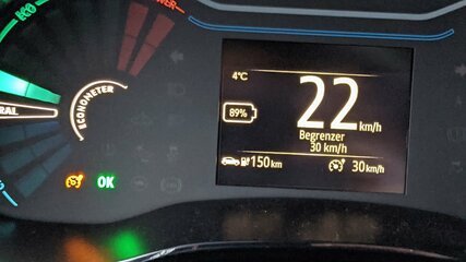

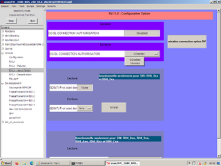

Ich habe Pin 3 vom Begrenzer/Tempomatschalter mit A2 vom EVC verbunden.
Wenn ich vom Begrenzer auf Tempomat umschalte liegen 13,25V an A2 vom EVC.
Im Cluster hab ich SL & CC aktiviert.
Wie kann ich den Tempomat in Betrieb nehmen(zwischen Begrenzer & Tempomat hin- und herschalten und dann am Lenkrad die Tasten drücken funktioniert nicht)?
Muß evtl im EVC CC/SL Connection Authorisation enabled werden?
