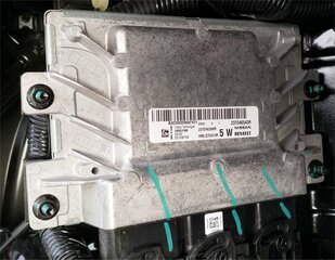

Hier mal Bilder meines Schalters und der ECU (?)
Leo

Welcher der 3 Stecker im ECU ist derjenige welcher?
Leo
Es ist der kleine 32 polige schwarze Stecker. Die Pin Bezeichnung sollte noch mal am Steckergehäuse oder mit Hilfe der Anordnung der drei schwarzen Massekabel überprüft werden.

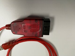

AC009 gehört zum OBD Teil der Änderung. Hast du schon eines der vorgeschlagenen Elm Interface bestellt?

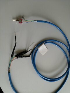

Inzwischen habe ich mir ein passendes Kabel mit Schalter gelötet.
Um den Schalter kommt auch noch ein Schlumpf-Schlauch :)
4. Leitung für Masse, falls irgendwas gemessen werden soll.

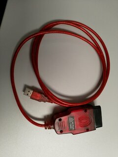

Ich habe einen ODBC Adapter, so 10 Jahre alt, vom Nachbarn bekommen...
Wenn ich eins bestellen muss, dann mit Kabel.
Ich bin kein Fan von WiFi und Bluetooth, wenn nicht zwingend nötig.
