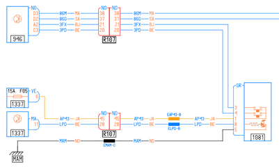

Das mindestens ein Kabel am EVC Steuergerät umgesteckt werden muss, für Tempomat statt Begrenzer oder ein Kabel ergänzt + Schalter getauscht werden muss für Begrenzer + Tempomat.
Ob noch was umprogrammiert werden muss, steht nicht genau fest, da scheinbar noch niemand umgebaut hat.

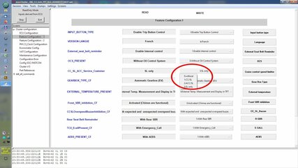

Es muss mindestens im Cluster-ECU etwas umgeändert werden, ob in einem anderen ECU auch noch weiss ich nicht.
Und in Post #55 ist auch was, wo mann etwas ändern müsste.
Bei unseren Springs ist die Option "3:SL only" eingestellt.
CC = cruise control (Tempomat)
SL = Speed limiter (Begrenzer)
ACC = Adaptative cruise control (Tempomat mit Geschwindigkeitsanpassung an den Vordermann)
Ich hab's natürlich versucht mit "2:ACCC/SL", aber ohne einem "Tempomat"-Knopf geht es nicht.

Die Umstellung in der Instrumententafel betrifft nur einer eventuellen optischen Anzeige der Tempomat Funktion.
Die Funktion selbst steuert das EVC. Da es im EVC nur einen kombinierten Befehl für Begrenzer und Tempomat gibt, sollte der Tempomat nach der Kabel und Schalter Nachrüstung schon funktionieren.

es ist wie Texas gesagt hat: es hat sich noch niemand getraut, die fehlende Leitung zu installieren. Bei (wahrscheinlichem) Erfolg die CI-Settings zu setzen, damit die Statusanzeige im CI stimmt wäre dann noch das I-Tüpfelchen. Aber wir (mich eingeschlossen) sind einfach zu feige mal eben so ein 12V Signal auf einen unbelegten Anschlusspin des Motorsteuergeräts zu schalten um entweder zu jubeln oder kleinlaut zur Werkstatt zu humpeln. Ein Garantiefall wäre das sicher nicht ganz abgesehen von der prekären Ersatzteilsituation.
