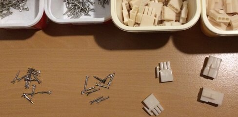

Ich hab' so ein Zeugs zuhause, vielleicht nicht die nötige Qualität, aber das Prinzip stelle ich mir vor, ist gleich:
Ich habe nur nicht das professionelle Werkzeug, ich habe mit der Flachzange gecrimpt und wenn so Kontakte ausgeleiert waren, mit einem kleinen Schraubenzieher wieder losgemacht.
Aber wie gesagt, ich Hasenfuß. Wenn jemand das an seinem Spring ausprobieren will und es am Material oder Werkzeug scheitert, PN schicken. Wir finden dann eine Lösung.
In dem ersten Link ist eine 360° Ansicht. Die Kontakte scheinen nach hinten raus (weiße Gehäuseseite) inklusive Kabel entfernbar zu sein.

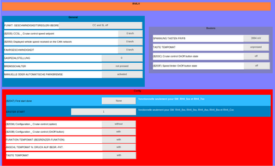

Sobald der Umbau hier validiert / dokumentiert ist werde ich nochmal über die Anschaffung eines Springs nachdenken :unsure:
ist hier noch jemand aktiv? Oder ist das Thema bereits "technisch tot" bzw. nicht umsetzbar?
