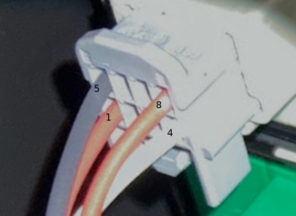

ich habe die Kabel an meiner Spring überprüft, und 4 Drähte sind mit dem Schalter verbunden.
AM-JKLWfqT7B1-zeItydTTyHKdz7hMGFLXhWszaKQd9yZj8MEU9kbAlgXvhQybZSsJglqauNsJ_5oMehoqo4kdWmuTkf_IP7rpnbCSqTaHQXJksxlI0GCQvRl0kLXy6nGtdVXrCfdN4CyOh6Cj3eYf4OER8YZw=w1250-h940-no
Frage die ich mir stellt, wie komm ich an den Schalter ran (Ausbauen)
damit ich ihn tauschen kann ?
der weise Schalter
Pin 1--4 Links müsste aber auch Pin 3 eine Kabel haben
Pin 5--8 Rechts wovon 5 Fahrzeugmasse und 8 rechts Standlicht sein müsste ?
wenn ich von hinten draufschaue
müssten 5 Kabel sein
bei 4 wird´s nix mit Tempomat
1 Kabel-2 Frei-3 Kabel-4 Kabel
Pin 5--8 Rechts wovon 5 Fahrzeugmasse 6.7 frei und 8 rechts Standlicht sein müsste
meines wissend, hat einer andere info dazu
#müssten 5 Kabel sein
#bei 4 wird´s nix mit
Tempomat
