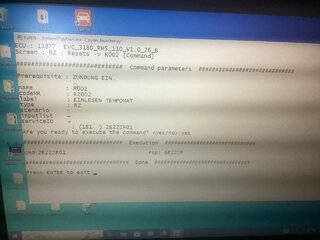

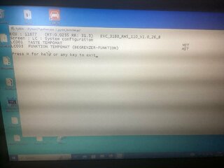

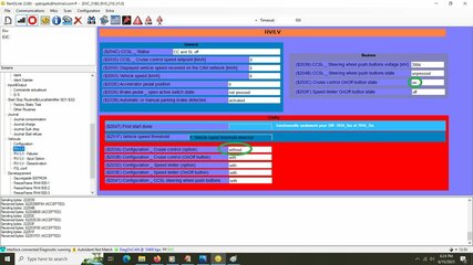

Moin, war gestern mal wieder an unseren E-Daci - komme mit der Aktivierung des Tempomaten einfach nicht weiter?! Beim durchschalten der Register mit dem Knopf im Kombiinstrument konnte ich ein zusätzliches Fenster (Tempomat) aktivieren, ist jetzt also vorhanden, die Leuchte sowie die Funktion nicht? Habe die gleiche Problematik wie SpeedBell (s. Bilder) - würde mich sehr interessiere, wie Du/ihr die Challenge gelöst habt.
OBD- Interface ist Elm und OBDLink SX (beide origina) Lapi mit Windows 7 und 10 auf zwei Partitionen

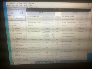

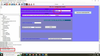

Ich habe den SL-Pin von C3 auf A2 umgestellt. Der Tastendruck wird erkannt, der CC lässt sich jedoch nicht aktivieren. Ich verwende Renolink und habe alle Kombinationen ohne Erfolg ausprobiert.
@Texas, kannst du uns bitte führen?Danke schön!

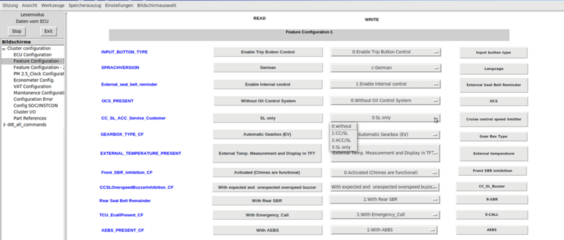

Da wird nur etwas dargestellt, wenn man es in der Displayeinstellung entsprechend einstellt.
Texas hat mir dazu damals beiliegende Ansicht gesendet.
