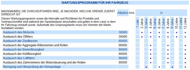

hab dacia eine mail geschrieben deswegen.
hier mal eine mail was dacia zumindest zu meinem deutschen benzin modell sagt:
Sehr geehrter Herr ............,
vielen Dank für Ihre Nachricht vom 05.11.2010.
Nach den uns vorliegenden Informationen, ist die Durchführung der Service-Inspektion (15.000 km bzw. jährlich) nicht erforderlich. Bei der Service Inspektion werden hauptsächlich Kontrollen und Sichtprüfungen durchgeführt. Ein Austausch findet nur bei Bedarf statt. Dieser Austausch der Teile ist intervallsmäßig erst alle 30.000 km bzw. alle 2 Jahre notwendig.
Anbei erhalten Sie den Wartungsplan für Ihren Dacia Logan MCV mit der Fahrgestellnummer .........................
Für weitere Fragen und Wünsche stehen wir Ihnen jederzeit zur Verfügung.
Mit freundlichen Grüßen
Direktion Qualität und Kundendienst
i. A. Gerd Schubert
Sachbearbeiter Kundenbetreuung
somit haben wir was die deutschen modelle betrifft (was zumindest mein modell betrift alle anderen sollten besser selber nachfragen) jetzt die sicherheit das nur noch nach 30 000km oder alle 2 jahre ein kundendienst fällig ist.
den wartungsplan kann man anscheinend bei dacia für sein modell anfordern wenns der händler nicht macht oder er es anders sieht.
den neuen wartungsplan (meinen für mein fahrzeug mit meiner fahrzeugnummer)hab ich auch noch angehängt.

somit haben wir was die deutschen modelle betrifft jetzt die sicherheit das nur noch nach 30 000km oder alle 2 jahre ein kundendienst fällig ist.

Hallo, Danke für die Mühe.
Aber wieso "jetzt" die Sicherheit?
Die hatte ich schon seit 2007 im März, als ich meine Datsche gekauft habe.
Habe Diesel und da geht es nach jeweils 20.000 km zur Inspektion.
das liegt daran das dacia erst mal sehen mußte ob man die 15 000er und alle 1 jahre weglassen kann oder ob sie notwendig sind.
da bei den 1 jährigen prüfungen anscheinend nix zu bemängeln war haben sie die intervalle entsprechend nach oben verändert und die zwischenprüfungen konnten weggelassen werden.

Hallo Jürgen,
wenn Du die Antwort von Dacia genau liest, trifft das nicht auf alle deutschen Modelle zu, sondern nur auf das mit der Fahrgestellnummer.
Also was lernen wir daraus: Sich an das mit Fahrgestellnummer versehene Seviceheft halten oder sich einen Wartungsplan ausdrucken lassen.
