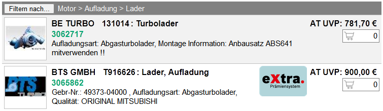

Übrigens, im Zubehör werden die AT-Turbos zwischen 800 und 900 Euro angeboten, zzgl Einbau.
Beispiel Trost Autoteile
