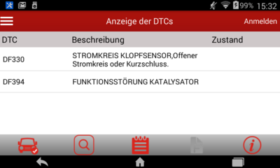

Ausgelesen:

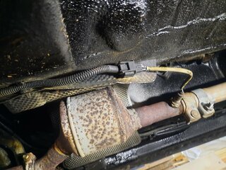

Der Klopfsensorfehler scheint im Fahrzeug zu stecken, Klopfsensor ist gewechselt, Kabel geprüft, hat Motorwechsel auch überstanden.
Die Lambdasonde ist seit dem Auspuffwechsel als Fehler aktiv.

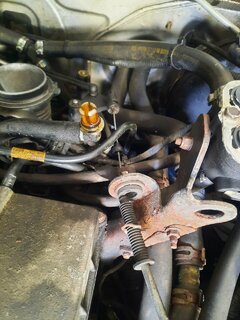

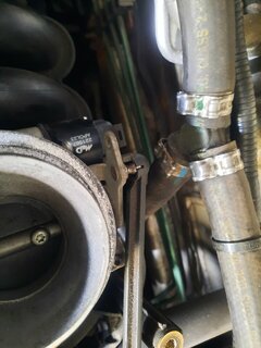

Schnarrende Geräusch: Es war die Drosselklappe, sie war nicht mehr richtig befestigt. Ein Befestigungsteil hatte sich verflüchtigt. Ich habe da erstmal improvisiert.
Drehzahl im Leerlauf: Der Gasbowdenzug war ausgehängt. Wieder eingehängt.
Bilder folgen.
Die Werkstatt tauscht Teile an der Drosselklappe und danach ist der Bowdenzug ausgehangen, aber das Geräusch und das Drehzahlproblem war schon vor dem Werkstattbesuch und nach dem Bowdenzug einhängen funktioniert alles wieder? Das ist irgendwie aus der Ferne nicht nachvollziehbar. Mit ausgehangenen Bowdenzug konntest du fahren?
Wenn du die angeschraubte Klammer am Fuß der Drosselklappe meinst, die ist original, trotz zwei Befestigungspunkten, nur einmal vorhanden.
Die Klammer ist nur eine Montagehilfe, der gleichmäßige Druck durch den Luftfilterkasten ist für die Abdichtung zuständig.

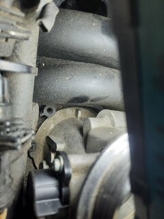

Der zweite Befestigungspunkt sieht aber wirklich unbestückt aus, die Drosselklappe bewegt sich aber deutlich.
Bevor ich da nach der Dichtung schaue, brauche ich mal die "Montagehilfe", die vorhandene wird den Ausbau wohl nicht überleben, so verrostet ist die. Gibt es da ein Bezugspunkt?
Das Fahrverhalten teste ich dann noch. Im Standgas läuft er wieder ruhig. Ich lese ihn erst noch aus. Die gelbe Lampe ist wieder da und mal sehen, welche(r) Fehler dazu eingtragen ist.

Die Fehlermeldungen sind wieder der Klopfsensor und auch der Katalysator. Der Gasbowdenzug war an der Batterie ausgehängt, hat die Bilderauswertung ergeben. Jetzt ist alles wieder schick.

Am Luftfilter fehlt vorn links eine Schraube oder soll das so? Etwas verrostetes steckt da drin.
Die ausgeregelte Leerlaufdrehzahl bei diesem Motortyp ist 752 U/min. Die Leerlaufdrehzahl Erhöhung beim Kaltstart liegt bei etwa 1200 U/min. Da war mal eine Schraube zur Luftfilter Deckel Befestigung drin.

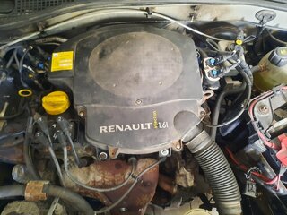

Deine Zündkabelanordnung sieht auch etwas kreativ aus,
