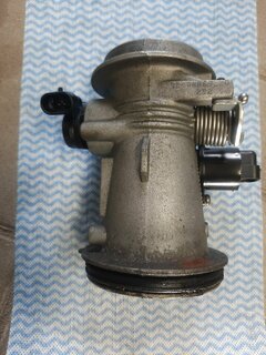

Das schnarrende Geräusch ist immer noch da, obwohl ich die obere Dichtung der Drosselklappe gewechselt habe. Das Teil leidet ja auch immer, wenn das Ventilspiel eingestellt wird. Die neue Dichtung sitzt wieder stramm zwischen Luftfilter und Drosselklappe. Gefühlt möchte ich behaupten, das Geräusch ist schwächer geworden.

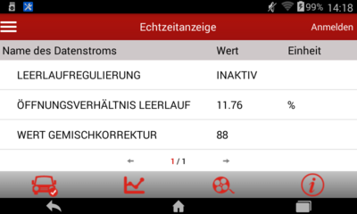

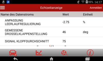

Das Auslesen der Werte brachte das hier:
Die Leerlaufregulierung inaktiv, Kabel prüfen?
Zum Vergleichen und zum Verstehen der Zusammenhänge müsste man die verfügbaren Parameter einige Zeit beobachten.

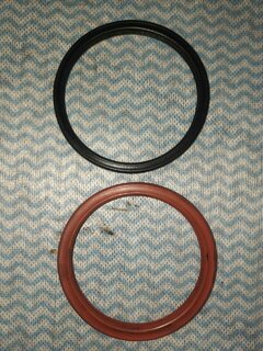

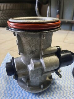

Die Drehzahl ist wieder normal. Es war die untere Dichtung der Drosselklappe.
Die Drosselklappe ging mit der neuen Dichtung ziemlich straff rein.

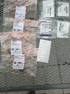

Das schnarrende Geräusch zwischen 2000 und 2500U/min ist weiterhin präsent. Neue Halterungen für das Luftfiltergehäuse sind in Rumänien über Dritte bestellt.
Die Teile sind da.

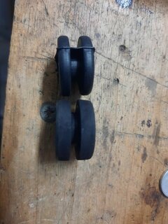

Hier mal die Gegenüberstellung der "Tampon" neu gegen den eingebauten.
Oben der neue. Damit kann der Luftfilter wieder frei schwingen und sollte nicht mehr als "Lautsprecher" die schnarrenden Geräusche erzeugen. Soweit die Theorie. Die Praxis sah aber anders aus, es schnarrt weiter.
