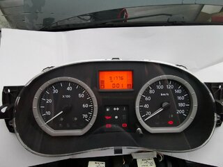

500 U/min wären beim Generation I Tacho der erste lange Strich, also der untere Anschlag vom Drehzahlmesser, wo auf dem Foto der Zeiger steht:
dzm-png.2659
Die Abstände zwischen den Strichen sind 125 U/min.
dzm-png.2659
Bist du sicher, dass nicht einfach die Einteilung anders ist?
Ich frag mich, warum er sich dann so schüttelt..

der unterste Strich sind 500 U/min
Bild Laureat Version MCV I Modelljahr 2008
Also alle Arbeit fast umsonst^^
