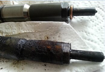

4.) Die 4 instandgesetzten Injektoren meinem Autohaus hingelegt, einbauen und anlernen lassen.
Hatte mich um die 400 Euro gekostet. Zusammen mit den 4 Injektoren vom Boschdienst 1.170,- Euro
inkl. Einbau, Anlernen bezahlt und Ruhe war. Zum Vergleich: Beim Autohaus (VW) hätte mich die Sache
knapp über 3.000 Euro gekostet.
Oben der ging noch, der unten war verschlissen.
Und das erklärt, weshalb immer 4 gleiche, bezogen auf den Zustand, eingebaut werden sollen.
1-mal neuwertig und 3-mal geht so = keine Lösung. Der Boschdienst hätte dann keine "Garantie"
auf die Teile gegeben.

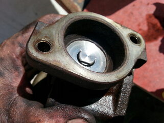

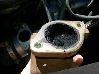

Zur Abgasrückführungseinheit, AGR genannt:
Das Ventil, es kann aussehen wie ein Motorventil im Zylinderkopf, oder einfach nur ein Stift sein, verkokt mit
der Zeit. Klemmt es, oder stimmt die durchströmende Abgasmasse nicht mehr, gibts Fehlermeldungen ,
oder Notlauf. Hier am Beispiel eines Mitsubishi 3 Liter tdi Motors.
Ist AGR Ventil sauber, sehen die Hände entsprechend aus ...
Bei VW Motoren hat man keine Chance es selbst zu machen, bei Renault Motoren soll es anders konstruiert sein. Das können dir andere User beschreiben. Mag sein du kannst es auch selbst reinigen. Gibt zwar
ne riesen Sauerei, aber man kann massig Geld einsparen.
