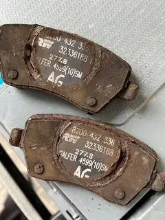

Anbei mal ein sehr krasses Beispiel wie Bremsflüssigkeit aussehen kann und das hat man dann natürlich auch so im Geber- und Nehmerzylinder Kupplung, dort ist genauso Abrieb/Alterung wie sonst überall auch.
(normalerweise sieht BF aus wie klarer Apfelsaft)
