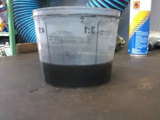

Schon kurzer Intervall (2, max. 3 Jahre) beim Bremsflüssigkeitswechsel kann Besserung verursachen. Hatte kürzlich bei einem Auto aus der Familie sogar den von der Werkstatt diagnostizierten Kupplungswechsel erspart.
Die Bremsflüssigkeit und auch die Kupplungsflüssigkeit sollte man sowieso nicht vernachlässigen! Leider ist ein Wechsel der KF oft gar nicht vorgesehene laut Wartungsplan.
Nach jeden BFW merke ich ein besseres/strammeres Pedalgefühl, selbst bei meinen, der noch keine 3 Jahre alt ist.
Anbei mal ein sehr krasses Beispiel wie Bremsflüssigkeit aussehen kann und das hat man dann natürlich auch so im Geber- und Nehmerzylinder Kupplung, dort ist genauso Abrieb/Alterung wie sonst überall auch.
(normalerweise sieht BF aus wie klarer Apfelsaft)
