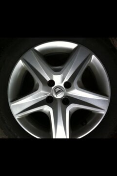

Mich würde interessieren ob das sogenannte Designrad vom Sandero Stepway auf dem Lodgy passen. Es handelt sich um eine Stahlfelge mit einer Dacia Radkappe die zusammen die Optik einer Alufelgen ergeben. Die Felgenmaße der originalen Dacia Felgen am Lodgy sind 6,0x16 ET40. Die Tragkraft muss ab 88 sein (560kg pro Rad). Die Maße der Sandero Felge sind 6,0x16 ET 37. der Lochkreis ist bei beiden Modellen der gleich 4x100mm. Durch die Einpresstiefe ergibt sich das die Sandero Felge um 3mm weiter außen sitz was aber kein Problem darstellt da beim einlenken genug Platz im radkasten ist. Mich würde interessieren ob die Traglast der Sandero Felge für den Lodgy ausreicht? Der Lodgy Reifen 195/55R16 sollte auch auf die Sandero Felge passen da sie ja 6,0x16 ist.

Richtig ich meine den 2er Sandero. Asche auf mein Haupt

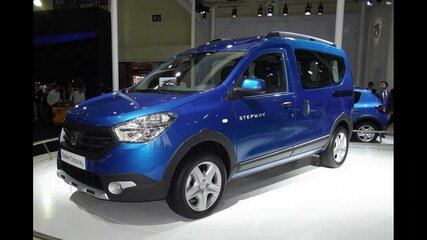

Dacia macht sie selbst rauf :rolleyes:

zumindest zu showzwecken.
denn sinn dieser felgen (teure designstahlfelgen mit radzierblenden im look einer alufelge) habe ich bisher nocht nicht verstanden.
billig produziert, teuer verkauft.
