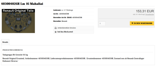

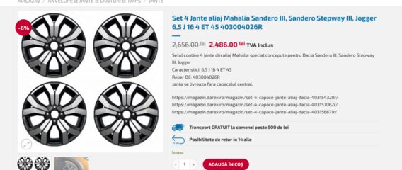

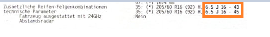

Ich habe hier mal einen Screenshot der von Jo-Knopf verlinkten Seite gemacht. Die Felge wird hier passend für den Sandero und auch den Jogger angeboten. Wichtig sind die Angaben zu Felgengrösse -> 16 und Felgenbreite 6,5J sowie die Einpresstiefe -> ET 45. Die 4 Steht dann für 4 - Loch. Laut den COC-Papieren vom Jogger, die Jo-Jogger freundlicherweise hier im Forum veröffentlicht hat, passen die Felgen.
Das es Originalfelgen von Dacia sind ist hier wohl auch keine Abnahme beim TÜV fällig.
Hier der Auszug aus den COC-Papieren - Ich habe die Grössenangaben der zugelassenen Felgen Orange markiert.

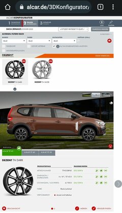

Hab hier endlich mal einen Konfigurator gefunden wo man sich mal [ immerhin ] 2 Felgen anschauen kann wie sie sich so auf dem Jogger machen !
Ist aber der Konfigurator vom Felgenhersteller :D
@Jogger1988 Mal ne ganz blöde Frage, ich such die ganze Zeit nach 6,5x16 - ist das nicht relevant? Oder ging es dir in dem Beispiel nur um die Optik am Auto ?
