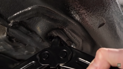

Die Schwierigkeit besteht nicht darin, die Schrauben mit dem richtigen Drehmoment anzuziehen, sondern darin, den Wagenheber an der richtigen Stelle auf Dacia-Joggerzu platzieren. Haben Sie es schon einmal ausprobiert ?
Das Dacia-Video aus einer früheren Nachricht ist dabei nicht hilfreich.:o
Habe ich vor, wenn es an der Zeit ist zum Wechseln und kann dann gerne ebenfalls berichten.
