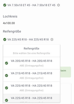

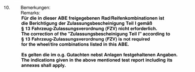

Also ich versuche das mal aufzudröseln wie ich das verstehe.
1. Die Felgen werden bei etlichen Felgenshops als Eintragungsfrei u.a. in der o.g. Rad/Reifenkombination inkl. ABE angeboten.
2. Die Auflage 11A welche eine Abnahme durch einen Sachverständigen fordert ist nicht gelistet.
3. Die Auflage 11B besagt dass die Reifengröße bei der nächsen Befassung mit den Papieren berichtigt werden muss, sofern sie nicht in der Coc des Fahrzeugs bereits aufgeführt ist. Das kann durch die Vorlage einer Änderungsabnahme (welche nicht erforderlich ist ) bzw. der Betriebserlaubnis geschehen. Eine Berichtigung ist nicht erforderlich wenn die ABE eine Freistellung von der Pflicht zur Berichtigung der Fahrzeugpapiere enthält.
Also ist meiner Auffassung nach nichts anderes nötig als die/das ABE/Gutachten dabei zu haben.
Um mir Klarheit zu verschaffen würde ich zusätzlich den TÜV Prüfer meines Vertrauens zu Rate ziehen.

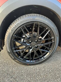

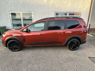

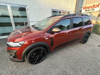

Letzte Woche konnte ich nun endlich mein Auto abholen und nun auch die Räder drauf stecken. Ich bin mit der Optik absolut zufrieden. Seht selbst:
MSW50-4 in 18 Zoll, Breite 7,5J, ET42 in Hochglanz schwarz
Wow, sieht richtig gut aus! Also die stehen dem Jogger echt sehr nice. :3
