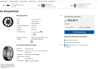

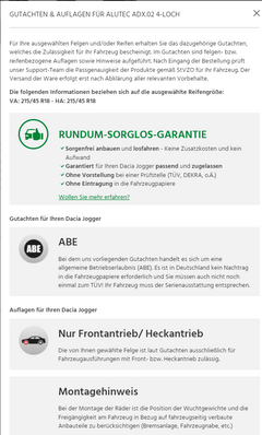

die Frage bezieht sich auf den Jogger Hybrid, nicht den normalen Jogger. Warum? Weil ich den ABE-Gutachten nicht so traue und zu wenig Erfahrung habe um die beiliegenden Gutachten zu bewerten. Bei einigen steht Online, dass weder Vorzeigen noch bauliche Anpassungen am Jogger notwendig sind. Wenn ich mir das letzte eingetragene Datum der Gutachten/ABE Änderung angucke, steht da bei einigen ~ Mitte 2022. Dort gab es meiner Einschätzung nach noch keinen Hybrid. Ich nehme das Beispiel anhand von 18" Kompletträdern. Ich möchte halbwegs sicher sein, bevor ich die dann so "blind" bestelle. Mir geht es weniger darum, das KFZ nicht beim TÜV vorzeigen zu müssen, das stört mich nicht. Es ist eher der Sicherheits-/Versicherungsaspekt. Ich hänge mal 2 Beispiele von Kompletträdern an, ohne dass es meine bevorzugte Wahl ist. Es dient nur als Beispiel.

Beispiel Proline Felgen - auf Reigendirekt.de
Beispiel Alutec (auc mit den Continental) - bei felgenoutlet.de

vom Offiziellen her gesehen muss das Fahrzeug mit der Leistung mit angeführt sein in der ABE, sonst ist die nicht gültig. Da der Jogger Hybrid mit 69kw / 94 PS Motorleistung angegeben ist (nicht die Systemleistung von 101kw / 140PS) würden die oben angeführten ABE´s gültig sein.
Statt zum AH zu fahren, kannst du auch ohne Probleme beim TÜV, GTÜ oder Dekra das Gutachten vorlegen und nachfragen.
