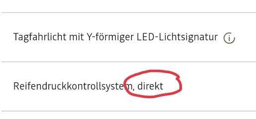

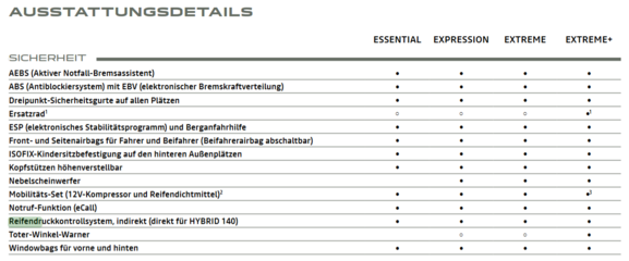

Nur wie darf man das direkt verstehen, beim Hybrid Jogger?
Also doch wieder Sensoren an jedem Ventil und nicht nach Abrollumfang?
