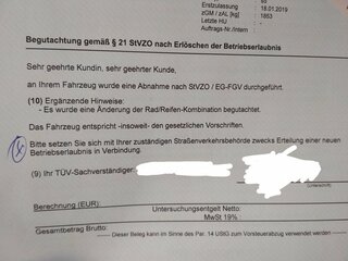

ET35 ist auch kein Problem!
7,5x17 ET35 Barracuda Karizzma mit 215/45-17 Point-S Summerstar Sport.
Kompett mit Sensoren und allem drum und dran 1500,-€
Eintragung heute problemlos und zusätzlich 51,-€

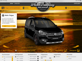

Ich habe mir am Mittwoch auch meinen Dokker gekauft.
Dann wird mir wohl der selbe Weg bevor stehen .5E77B1E8-28CD-4168-9CE5-DEE655436532.png
Mussten irgendwelche Arbeiten am Radlauf oder an der Plastikverbreiterung durchgeführt werden?
Ich hatte jetzt 7x17 ET38 mit 205/45R17 bestellt und jetzt heißt es, dass am Radlauf die Kante entfernt werden muss :think:

Seit Montag steht die neue Bereifung auch endlich im Fahrzeugschein. Das ist nun der dritte Schein seit Januar.

So, heute war ich mit Fahrzeugschein und Gutachten beim TÜV um zu fragen, ob die es als möglich erachten die 17 Zoll Alutec Monstr auf den Steppy zu bekommen.
Der Herr hat sich das Gutachten angesehen und meinte, wäre doch gar kein Problem, denn im Gutachten steht aus seiner Sicht nix, warum unser Lodgy die Alus nicht fahren sollen dürfte... Das tat er in direktem Vergleich Gutachten vs. Fahrzeugschein. Die vom Reifenverkäufer "bemängelte" Auflage
"KOV - Betrifft nur Fahrzeugvarianten ohne serienmäßige Kunststoffverbreiterungen bzw. ohne
zusätzliche Kotflügelverbreiterungen (Radlaufleisten)."
wäre kein Thema...
Einerseits bin ich nun erleichtert und hab die Dinger nun endgültig bestellt. Andererseits schwingt im Hinterkopf immer noch ein "Und was, wenn der sich trotzdem vertan hat?" mit. *hmpf* Ich meine der Verkäufer wäre ja im Grunde schön blöd, wenn er sagen würde "das passt für ihr Fahrzeug nicht", obwohl dem doch so ist, denn dann springen wahrscheinlich viele Leute einfach ab. Andererseits müsste ich mich ja eigentlich auf die Aussage eines TÜV-Menschen verlassen können, doch wenn es zu einer Kontrolle, oder schlimmer: einem Unfall kommt, dann wird "Aber der Mann vom TÜV hat doch gesagt, dass..." nix bringen...
Bin ich jetzt völlig gaga, oder kann mich Jemand verstehen? Noch besser: Hat wer ne Idee mein "Dilemma" zu beenden?
wäre kein Thema...
Wenn Du Dich nicht auf ein Gutachten vom Tüv Verlassen willst und deshalb Unsicher bist, ist wohl die Montage der Original-Felgen und Reifen das sicherste Mittel für Dich.
Ist es eingetragen, ist es rechtens. Ist es nur eine Aussage, ist es das nicht.
