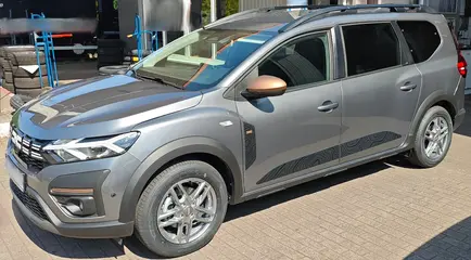

Am Ende wurden es Alutec Ikenu Graphit Felgen. Ähnliches Design wie die Dezent Felge, aber bei ET40 sind sogar drei Reifengrößen eintragfrei möglich (205/60 R16, 205/55 R16 und 215/55 R16). Dafür sind Zentrierringe nötig, weil die Felge leider 63,3 mm hat. Foto ist angehängt.
Für den Winter habe ich noch einen Satz Autec TL - TALLIN Titansilber genommen. Ebenfalls ET40 und mit den gleichen drei möglichen Reifengrößen.
