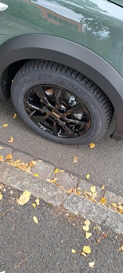

ich muss das leidige Thema nochmal eröffnen.
Ich habe jetzt auch bestimmt 10 Seiten ala Reifen.com etc. versucht mit Kompletträder für den Hybrid Jogger zu bestellen.
Alle Seiten sagen mit das kein RDKS benötigt wird. Aber ich hab die Info das der Jogger Hybrid sogar aktives RDKS hat und das er die einzelnen Reifendrücke anzeigt.
Ich will die Reifen halt schon mit Sensoren bestellen oder ist das unüblich bei aktivem RDKS? Muss ich da wirklich Felgen und Reifen und Sensoren einzeln kaufen und das in der Werkstatt machen lassen?

Ich sag dazu auch nochmal folgendes:
Das AH und der Verkäufer haben mir damals versichert das ein passives System verbaut ist. Erst nach mehreren Diskussionen ist der Verkäufer mit mir raus und wollte mir ganz stolz zeigen das ich im Unrecht bin. Da hat er blöd geschaut als plötzlich doch aktive im Hybrid Jogger sind. Ich hab dann für meine Alufelgen mit Winterreifen + Sensoren und einbauen 1200€ im AH bezahlt.

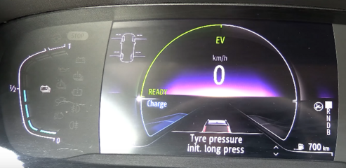

Gibt es irgendwo eine Anleitung, wie man die Sensoren anlernt? Möchte den Räderwechsel selber machen und natürlich dann auch über vorne und hinten im Wechsel tauschen.
Schon mal in der Bedienungsanleitung des Fahrzeuges nachgeschaut?
Hatte ich im Beitrag bereits ergänzt.
