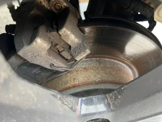

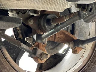

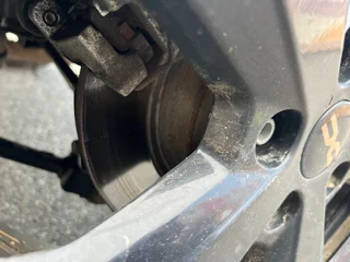

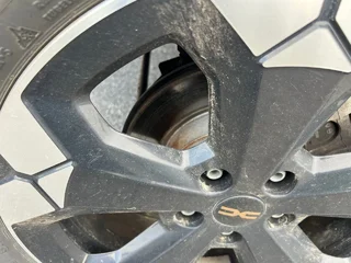

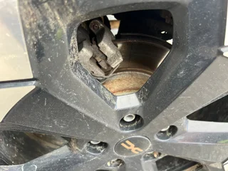

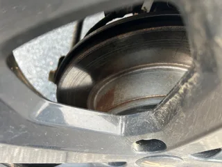

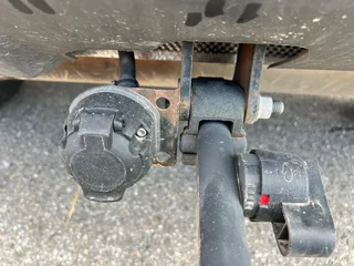

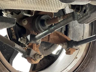

nun fahre ich meinen Duster seit einem Jahr und habe mittlerweile ca. 25.000 Km gesammelt. Bis auf Kleinigkeiten bin ich absolut zufrieden mit dem Auto. Jetzt steht die erste Inspektion an und mir sind einige Roststellen aufgefallen: Im Bereich der Radaufhängung und der Anhängerkupplung sind deutliche Rostspuren zu erkennen. Bilder füge ich bei.
Meine Fragen an Euch: Habt Ihr Ähnliches an Euren Fahrzeugen? Und ist das ein Fall für die Garantie oder im Bereich des Üblichen? Entsprechend würde ich es beim Händler monieren.
Bin gespannt auf Eure Antworten.

Da gibt es ein schönes Video bei Youtube, wo jemand den Duster Konserviert...
Ab Werk sind viele Gußteile der Achsen ohne Farbe oder Versiegelung.
Die AHK hatte bei mir auch wenig Farbschichten.
Einfach bei Zeiten mit guter Schwarzer Farbe behandeln, bevor oberflächlicher Rost entsteht.
Ist aber alles nur ein optischer Makel.
Das sind alles irrelevante Teile was Rost angeht.
Wenns nicht so aussehen soll muss man halt selber was machen.
Aber Minimalstwartung zum Maximalpreis beim Händler und Ölwechsel erst bei 25tkm wirst ihn wahrscheinlich eh schon lange nicht mehr haben wenn der Rost problematisch wird.
In 3-4 Jahren wird der Verkauf dir was anderes anbieten.
An der AHK ist Rost normal wenn man nichts macht.....ein bisschen Fett und Sprühwachs hätte Wunder gewirkt so muss man nun die Dose abbauen und alles entrosten und wieder versiegeln/ lackieren.....
Darum habe ich meinen Spring gleich als Neuwagen behandelt und versiegelt.....da ist nach 2 Jahren kein Rost auch nicht an den Achsteilen.....:D
LG Thomas
